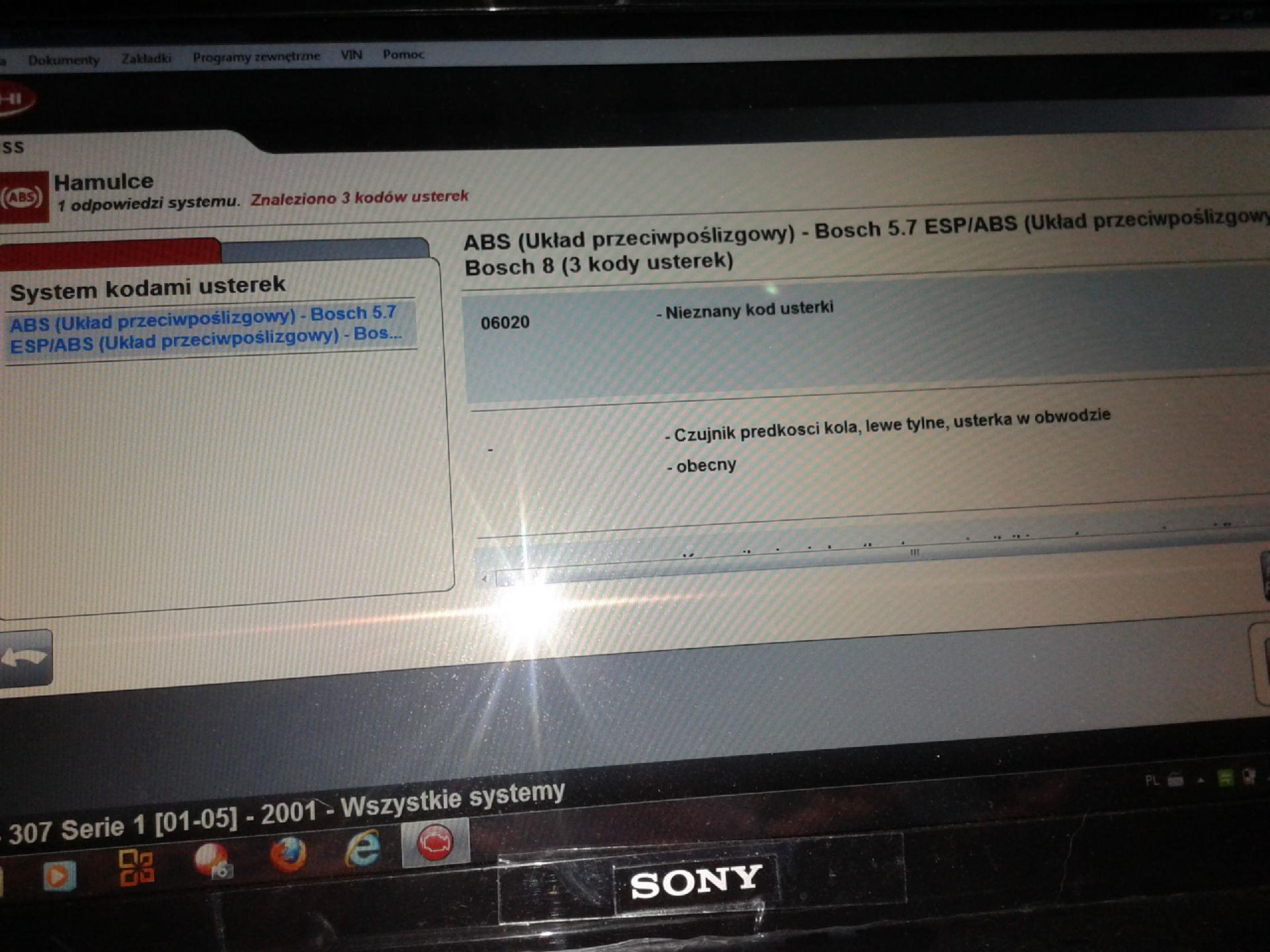

witam, ostatnio stale świeci mi się lampka abs a komputer pokładowy wyświetla "abs fault" a co ileś set kilometrów "braking fault". Po podpięciu komputera diagnos. wskazania były na czujnik lewy tył. Wymieniłem czujnik ale problem pozostał. Czy muszę teraz usunąć błąd podpinając kompa czy komputer pokładowy sam powinien wykryć działający czujnik i usunąć błąd?
Peugeot 307, 1.6 benz. 2001r.

Wysłany: 2013-08-20, 21:25    Temat: ABS fault peugeot 307
maestrolbk, błąd zostanie , ale jeśli jest wszystko ok to kontrolka powinna zgasnąć bo komputer sprawdza po odpaleniu
